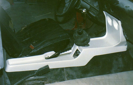

links ist die OHV, rechts die CIH Konsole
die GM Nummer für die CIH Konsole wurde mal irgendwann geändert, in der Microfich von 1981 steht: 90012497. Bei der abgebildeten ist aber auch deine Nummer drauf.
Danke Dieter , wußte selbst ich noch nicht mal !!
Dann gab es ja sogar 4 verschiedene Konsolen , mal jetzt abgesehen von den Farben,,,
Nee, mindestens 5 , den 12ooer gab´s ja auch bis Fg.Nr. Und dann noch die versch. Farben und Autom.
eigentlich sogar 7:
die Kurze wie auf crazy´s Foto,
die BIS und AB in jeweils OHV und CIH Versionöhm, und dann noch die BIS und AB Automatik.....
