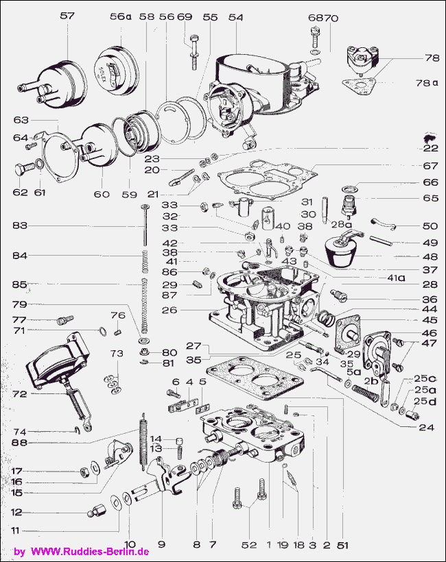

Ich möchte einfach meinen 71er manta zusammen bauen
Habe eine Karosserie und nen Teileträger gekauft. ...
Aber der hatte n 20s keinen 19s
Deshalb meine Frage nach Bilder
Habe ein konvolut an vergaser bekommen aber solex in verschiedenen Varianten
Die Bilder zeigen mir nun welchen Typ ich benötige
Danke nochmals
Huhu nochmal
Leider hat sich mal wieder gezeigt das es unterschiedliche vergaser gibt
Mit Röhrchen über der drosselklappe und unter der drosselklappe
Mit messingröhrchen zwischen den einlässen und ohne
Mit elektrischer oder wasser beheizter Choke. ....
Welcher ist nun vom manta und passt an meinen 1.9s?
Mit Röhrchen über der Klappe ist richtig.
Ob Startautomatik elektrisch oder mit Wasser hängt vom Bj ab und ob du an deinen
Heizungsschlauch auch jeweils ein T-Stück als Abzweig hast.
Elektrisch ist aber die bessere Wahl
Mit Röhrchen wo auch immer ist egal. Viel wichtiger sind die Saugrohrdurchmesser, die Venturigrößen und die Düsengrößen.
Funktionieren sollten viele Vergaser. Mal mit mehr oder weniger Spritverschwendung.
Schau mal ins WHB - dort findest Du die Bedüsungen.
Huhu
Da ich nun ein paar Bilder habe
werde ich wohl die vergaser behalten die im steg das messing rohr haben
und unter der Drosselklappe der 2. Stufe das gebogene

Wenn Du es Dir einfach machen willst dann lässt Du Auspuff und Vergaser sitzen und hängst statt des 20S einfach den 19S davor. So musst Du weder Schläuche noch Kabel ändern und wenn Du das dem Prüfer nicht auf die Nase bindest sollte das auch klappen .
AU würde ich aber in einer Werkstatt deines Vertrauens machen lassen und nicht beim Tüv.

Hallo,
was unterscheidet den Automatikvergaser vom Schaltwagenvergaser?
Habe durch Zufall in meinem kleinen Lager einen neuen 19S-Automatikvergaser (laut Nummer) gefunden.
Der müsste doch auf einem Schaltwagen auch funktionieren, oder?
Eckhard
Sind zum Teil andere Düsen drin und der Anschlagdämpfer
Da ein Automatikwagen bei eingelegter Gangstufe immer noch einen Leerlauf haben muss, ist der Vergaser u.a. mit größeren Düsen für die erste Stufe ausgestattet. Ein Automatikvergaser funktioniert auch bei einem Schaltwagen, verbraucht dann aber mehr.
Ein Vergaser für einen Schaltwagen kann jedoch nicht mit Automatik gefahren werden.
Was hat Dein Vergaser denn für eine Nummer?
Rainer
Hallo,
Vergasernummer habe ich jetzt nicht im Kopf.
Laut Ruddies aus Berlin für Manta-A 1.9S Automatik 1972-1975.
Eckhard

So, die Vergasernummer lautet 3441 571 C.
Ich werde den wahrscheinlich an einem 2.0S-Motor ausprobieren.
