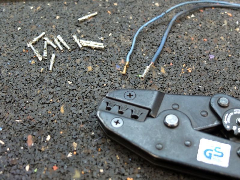

    - 12 Stk. Kontakthülsen zum Selbstcrimpen ( 1 Stk. als Ersatz )

    Vergleich alte Kontakthülsen zu neuen, sowie die passende Crimpzange (nicht im Lieferumfang)
    WICHTIG! Den kleinen Kragen an der Kontakthülse NICHT mitcrimpen! An diesem Kragen wird die Kontakthülse gegen Herausrutschen gesichert.
    Die Kontakte MÜSSEN so eingesteckt werden, daß die offene Crimpseite nach innen zeigt.
