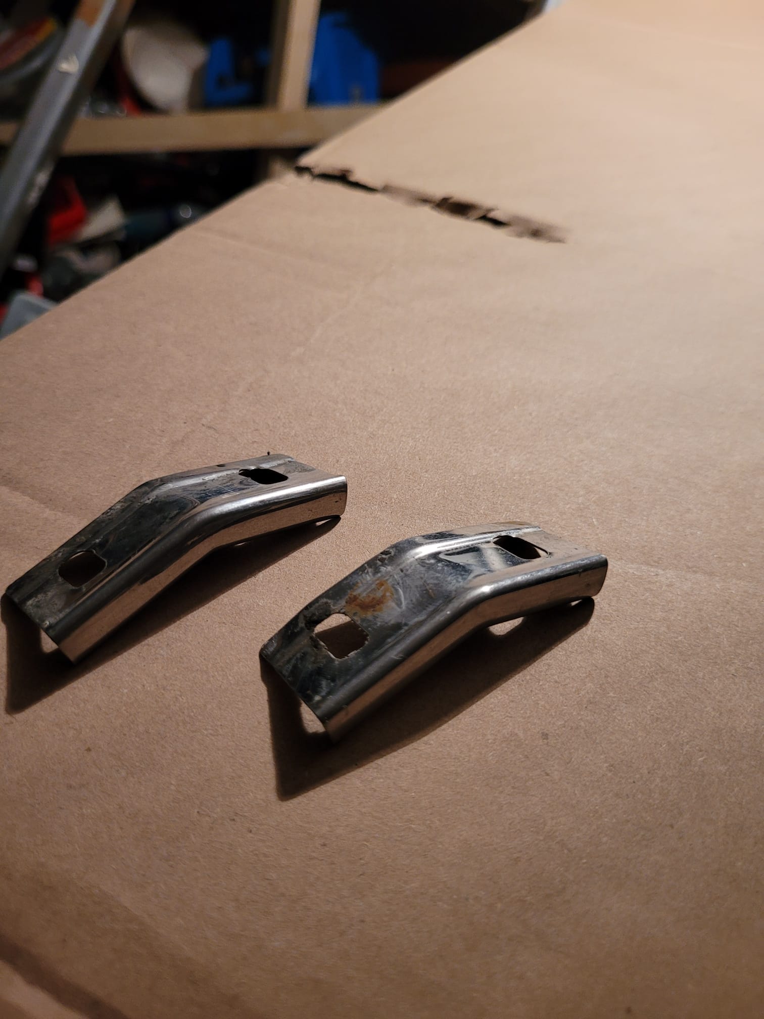

Suche beide Chromverbinder für die Chromleisten für die Ausstellfenster
hab grad nachgesehen. Keine mehr da, sorry.

Das sind doch die Verbindungsstücke der Zierleisten oder?
ja
das heisst, ich brauche die gar nicht für den Umbau von fest auf ausstellbar?
Doch , egal ob Feste oder Ausstellfenster , di brauchst immer ...

ich rede doch von einem Umbau von festen auf Ausstellfenster. Wenn ihr sagt, diese Teile sind doch schon bei den festen dabei, dann habe ich sie doch schon für den Umbau und muss sie nicht nochmal kaufen. Oder steh ich auf der Leitung?
Ja, wenn du sie hast brauchst du die nicht zweimal
Sagte ich doch, die sind beim ab auch dran.
Das hat nichts mit dem Fenster direkt zu tun
ah, da ich aber keine B-Säulen habe, brauche ich sie also doch.
Also:
ohne B-Säule Umbau fest auf schwenk muss ich sie dazu kaufen
mit B-Säule Umbau von fest auf schwenkbar sind sie schon vorhanden

Mach mal ein Bild von der Seitenscheiben hinten wo die Zierleisten auch mit drauf sind und stell es hier ein. Dann können wir die sagen, ob die schon drinn sind.
Aber beim Umbau von fest auf schwenkbar muss diese Zierleiste (eigentlich ist es die Leiste für die Türrahmendichtung) gar nicht umgebaut werden - wenn die Führung fürs Schwenkfenster oben schon drinn ist. Das sieht man wenn man die Dichtung rauszieht.

Die Eckverbinder sind bei dir drin.
ja, sind drinn, zumindest auf der linken Seite. Schwarz, aber auf dem ersten Bild sieht man den. Oben im Knick vom Dach zur C-Säule.

Na wenn sie ja schon drin sind, brauche ich sie ja für den Umbau nicht mehr.
Danke fürs schauen!
Sieht so aus , sind aber schwarz bei dir !!!
Ein Blick in den ETK würde genügen um festzustellen (Kapitel 01, Bild 111), dass die Verbindungsstücke der oberen Fassungsschiene zur Befestigung des Gummis für das hintere Seitenfenster (egal ob fest oder schwenkbar) identisch sind. Es gibt zwei Versionen für Wagen bis Fg. Nr.: Kurz, bis etwa Ende 1970 und lang (wie hier im Bild gezeigt) bis 07-1973.
Dazu muss man wissen, dass der Einsatz der kurzen und langen Verbindungsstücke von der unterschiedlichen Verarbeitungsweise in den Werken Antwerpen und Bochum abhing (deshalb auch die Angaben der Fg. Nr. für Antwerpen im ETK). Bei Umbauten und/oder Nachrüstungen würde ich immer die lange Version nehmen, da es damals Probleme mit der Dichtigkeit der kurzen Verbindungsstücken gab.
