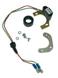

Ich habe nur die Schläuche nicht dran, also nur den Verteiler mit Innenleben drauf.
na dann hat das Rätzelraten ja ein Ende
Jepp,
originaler Verteiler mit Fliehkraftverstellung und günstigem U-Kontaktersatz.
Und klar das macht bei einem unfrisierten Motor auch Sinn.
Bei alten U-Kontakt-Kisten machen das viele so.
Die Unterdruckdose für die Teillastfrühverstellung würde ich nicht abgeklemmen.
