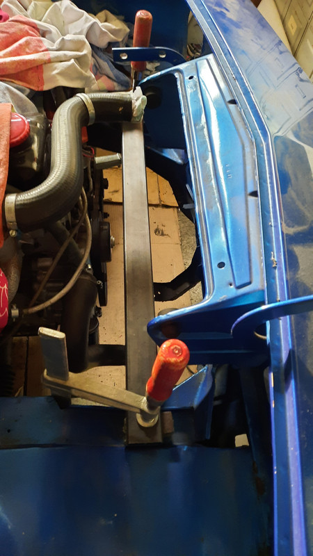

Sorry, ich muss nochmals irgendwie nerven.
Bin mir jedoch etwas unsicher in meinem Unterfangen eine neue Frontmaske einzuschweißen.
Aktuell habe ich an der Frontmaske im mittleren Bereich ( am Querträger ) alle Schweißpunkte auf geschliffen und unten auch schon gelöst. Auf einer Seite der Lampentöpfe ist die Frontmaske ebenfalls lose.
An diesem Punkt bin ich mir jetzt jedoch unsicher, kann ich jetzt die Frontmaske komplett heraustrennen ohne irgendwie die Karosserie zu versteifen ? Ich meine der Querträger bleibt natürlich drin.
Dann sollte es doch zu keinem Verzug kommen ?

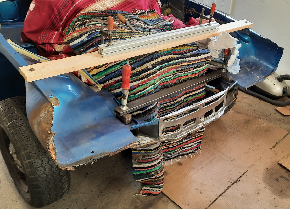

Hallo Martin,
ich habe vor ca. 25 Jahren die Front meines Mantas erneuern müssen. Ich habe mir damals eine Stütze gebaut, wo ich die Front aufgelegt habe. Zu sehen auf den Bildern im Beitrag (Kurzes Hallo aus Niedersachen). Aber auch ohne die Stütze sollte es sich nicht verziehen.
Gruß Thomas

Durch die Motorhalter hast du ja eine Verbindung der beiden Längsträger- was soll sich da verziehen?
Erstmal anheften und dann Kotfügel und Haube anbauen und kontrollieren
Kannst ja noch mit einem Bandeisen beide Kotflügelkanten miteinander verbinden zur Sicherheit.
