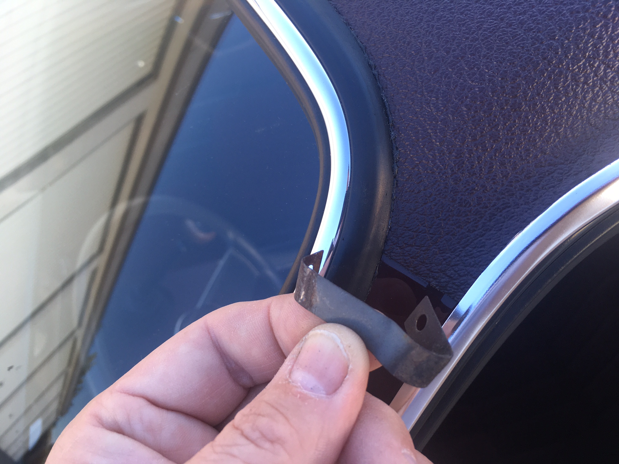

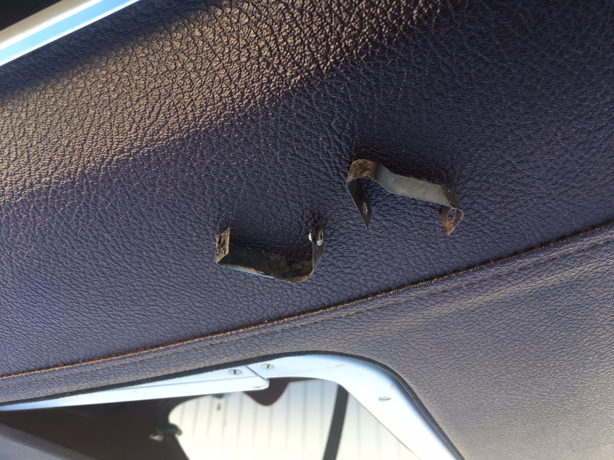

Ich habe an der A Säule noch nie diese Bleche gesehen bei Vinyldächern...
Gab es ab 8-74 bei allen Vinyldächern. Nur aufgehoben hat sie keiner.
Rainer
