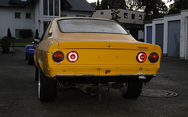

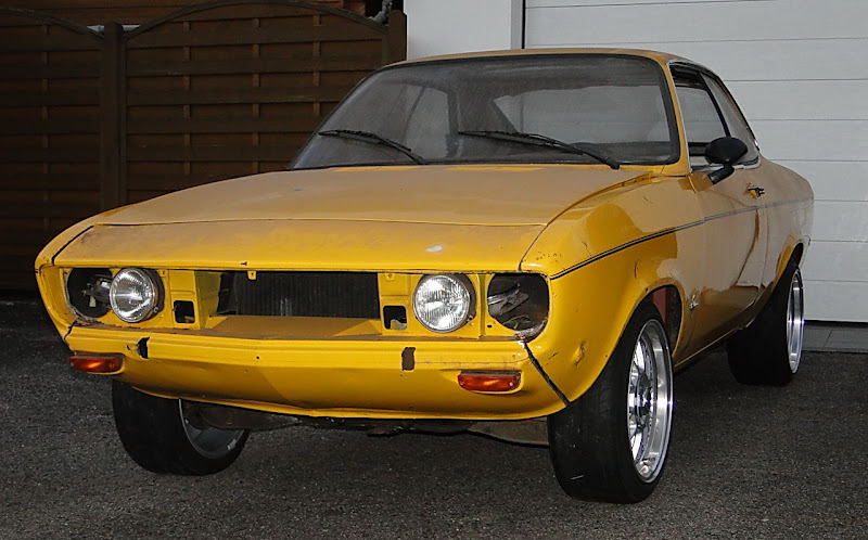

  • Habe mal probehalber meine DZ1 Felgen angeschraubt und ein paar Bilder gemacht, finde sie passen sehr gut zum Wagen.
    Die Räder erhalten breitere Reifen, da mir diese schmalen Reifen, die auf breite Felgen augezogen werden nicht gefallen. Der Wagen steht etwas hochbeinig da, werde mal sehen ob das im zusammengebauten Zustand immer noch so aussehen wird.
    Die Kotflügel sind nur aufgelegt.
    Kommentare sind erwünscht...

  • Also ich finde es auch schick :up: . Ich will ja selber 16Zöller fahren. Allerdings reicht mein Budget nur gerade einmal für Baumarktfelgen ala Borbet T. Aber die werden einmal vernünftig poliert und schick lackiert. Welche Einpresstiefe haben die Felgen und welches Fahrwerk wirst du verbauen?
    Edith: Doofe Frage, aber hat sich der Futzi bei dir wegen dem Krümmer schon gemeldet?
  • Die Felgen haben folgende ET, 7,5x16 ET 30 und 9x16 ET 30.
    Momentan sind Seriendämpfer mit K.A.W. 40-50mm Federn verbaut, habe mir aber die einstellbaren Spaxdämpfer besorgt und werde dann vielleicht die 70-80mm Federn verbauen.
    An der Vorderachse werde ich wohl noch Spurverbreiterungen anschrauben damit die Räder nicht so verloren im Radhaus aussehen.
    Grüße
    Arnold
    Auf die Dauer hilft nur Power ;)

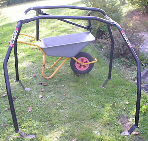

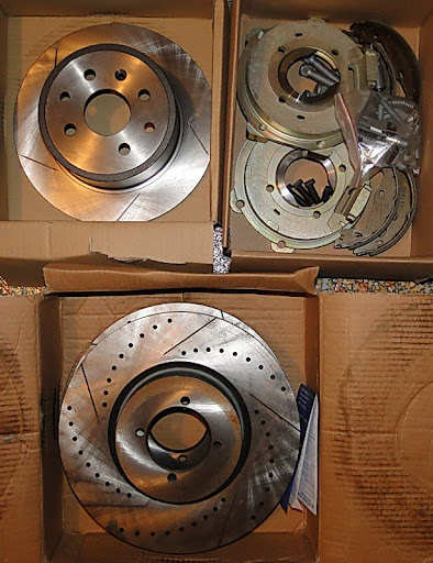

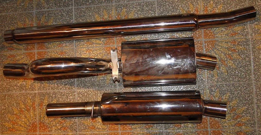

  • So, es gab zu Weihnachten wieder neue Sachen für den A Manta... #))
    Pink Opel Bremsanlage
    Gruppe A Edelstahlauspuffanlage
    Heigo Überrollkäfig
  • Ja, es sind für vorne 296x28 und für hinten 270x10 Scheiben.
    Die Sättel habe ich auch schon, sind gebraucht und ich muß sie noch aufarbeiten um sie hier zu zeigen ;)

  • Moin Arni
    Willste aus dem Käfig eine Fahrerkabine für den manuellen Dreiseitenkipper unterhalb der Rohre machen und ins Transportgewerbe einsteigen??? Würde ja ein ordentlicher Truck werden!!!
    Spaß beiseite. Tolle Sachen haste Da vom Christkind bekommen...aber wie ging das alles durch den Kamin???
    Viel Spaß beim Verbauen und vor allem beim späteren Testen.
    Viele Grüße
    Michael
  • Hallo Michael,
    das Bild vom Überrollkäfig auf dem manuellen Dreiseitenkipper ist aus der Verkaufsanzeige, habe den Käfig noch nicht aufgebaut.
    Die Sachen mußten nicht durch den Kamin, hat ja nicht der Weihnachtsmann gebracht sondern das Christkind und das kommt doch durch offene Fenster... :D

    mit dem einen auspuffrohr könntest du eventuell platz probleme bekommen
