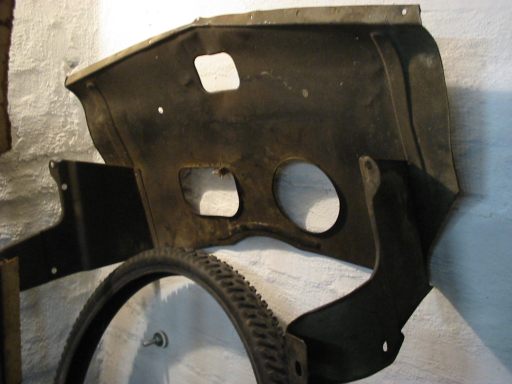

  • Hallo,
    hier ist mal ein Bild eines Unterfahrschutzes von unten. Das Bild ist zwar vom Ascona B, aber vom Prinzip her sind die eh alle gleich. Manche gehen mit der Platte sogar bis zum Getriebehalter nach hinten.
    Das Material ist Alu, V2A is zu schwer. In letzter Zeit sieht man immer mehr Rutschplatten aus Kohlefaser - noch leichter, aber auch noch teurer.

  • Hab auch mal ne Frage dazu.
    Hab kürzlich einen geschenkt bekommen , der vielleicht für Manta a ist also bei den B Modellen schien er nicht zu passen.
    Hat jemand so einen zuhause und mkann mal ein Bild einstellen bzw. mir erkälren wie das Teil angebracht wird; also vorne ist klar (an der Lippe festschrauben) aber hinten an den beiden Flügeln muss dis über oder unter den Längsträger geschraubt werden oder wie oder wat??
    Hab einiges für Manta '73!!!! :D :D :D :D
    also ein bild vom unterfahrschutz ohne auto hab ich nich :ka:
    aber die montage is eigentlich ganz einfach
    vorne wird der einfach an die frontschürtze geschraubt (außen mit den kotflügeln zusammen)
    und die flügel rechts und links werden an den längsträgern vor die achse geschraubt die löcher mit den gewinden sind schon vorhanden sind insgesamt 8 schrauben :nd: (wenn ich mich nich verzählt hab)

  • Und was ist mit der Thermik des Motor. Beim Kamei war die Kiste auch wärmer als vorher, weil kein Fahrwind an die Ölwanne kam. Da der Ascona ja so eine hohe Schürze hat, da dürfte der Unterfahrschutz genau wie der Kamei den Fahrwind abhalten.
    Wie siehts nu aus?

    man beachte die beiden schläuche vorm wasserkühler die sind nich nur zierde :tongue: und außerdem hab ich eine aluölwanne (mit schwabbelblech)
    doch irgendwo in meinem keller hab ich auch noch einen automatik kühler :tongue: :lol:
    :tongue: :up: um ehrlich zu sein ich habe 2 motoren mit aluölwanne
    man muß nur einen kennen der alu schweißen kann :tongue:
