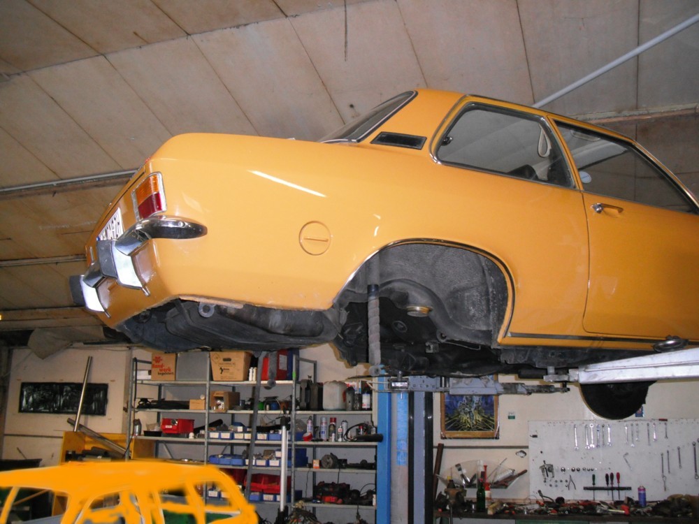

Neulich bei mir inne Halle...
  • ...kam n A-Ascona angehumpelt, mit durchgerosteten Federteller der HA und dementsprechender Verweigerung einer neuen TÜV-Plakette..
    Ihm konnte geholfen werden:

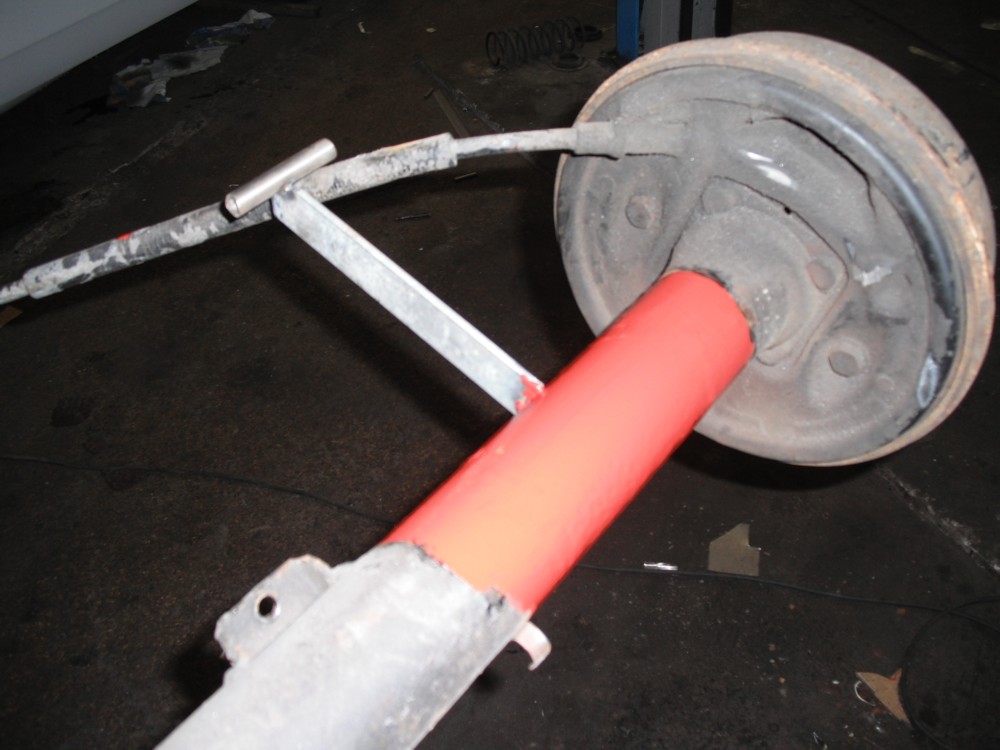

    Achse erstmal raus, und auffn Tisch

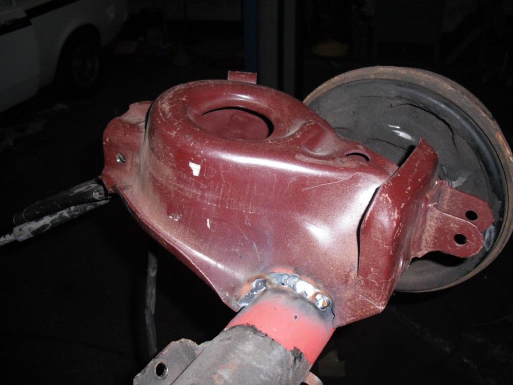

    alte Töpfe abtrennen NACHDEM eine Lehre angeschweißt wurde!!
    neue Töpfe dran..

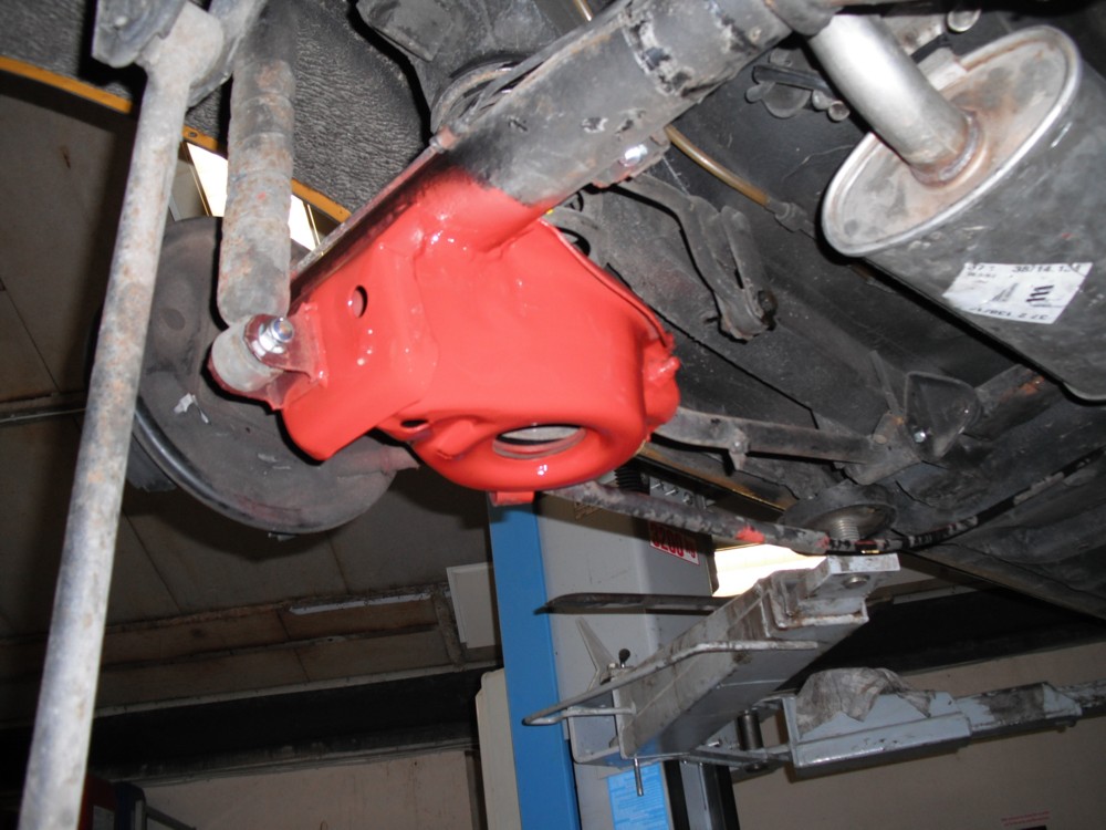

    Achse wieder rein..
