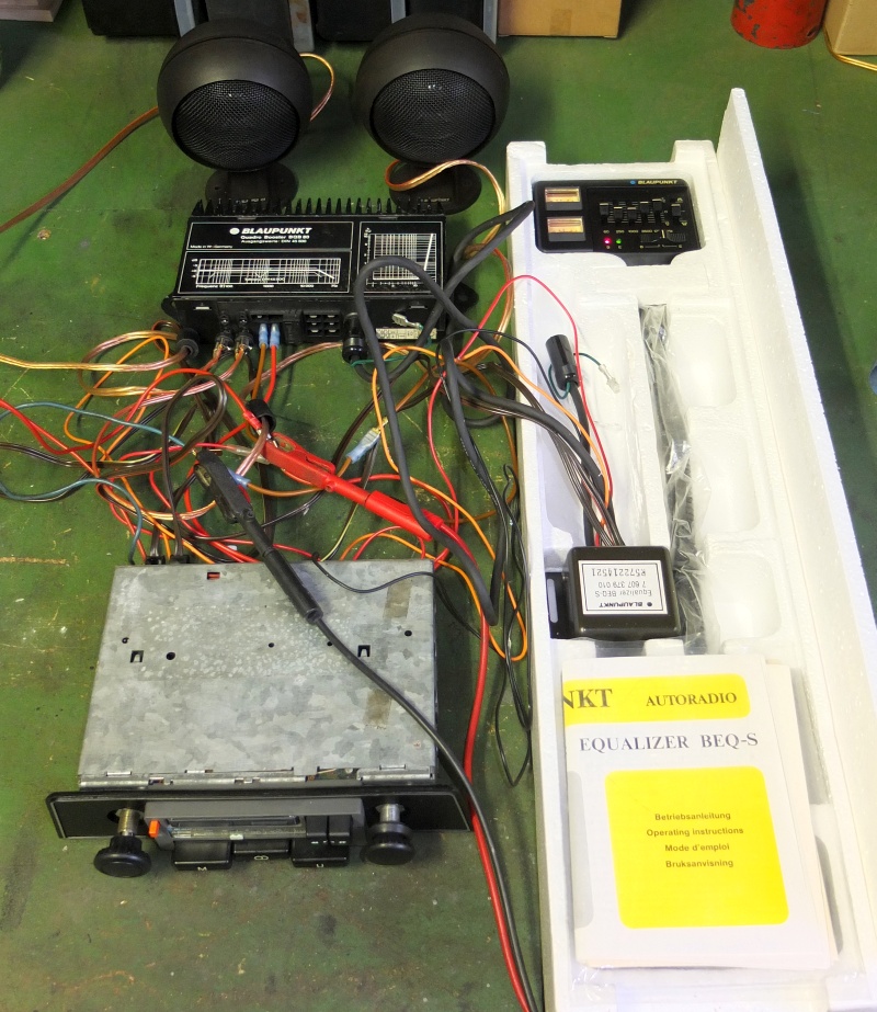

Ich lass den jetzt so erstmal drinn hängen. Geklebt wird, wenns wieder wärmer ist.Zwischendurch mal schnell die Musikanlage zusammengesteckt, ob alles funktioniert. Das auf dem Bild ist nicht alles, aber das, was man später sieht.
