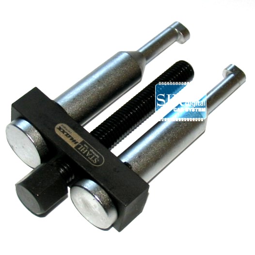

• du brauchst einen lenkradabzieher.
    ich hatte den gekauft leider ist dieser aber falsch. da er zu dick oben ist oder unten halt zu kurz.
    Also nicht diesen kaufen!
