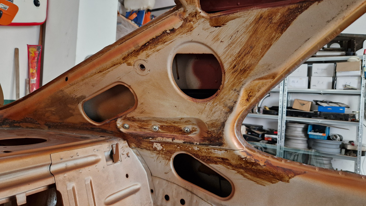

    Nach einem entspannten Mittagsschläfchen konnte ich mich tatsächlich nochmal aufraffen und ein wenig am Manta weitermachen. Zuerst habe ich mal den Stoff in Augenschein genommen, den ich für die C-Säulen gekauft habe. Ich bin dem Rat von Rainer gefolgt und habe mich für einen Stoff mit Klimamembran entschieden. Um den Zuschnitt vorzubereiten (den hab ich heute aber noch nicht gemacht), hab ich erstmal die beiden Originalpappen rausgeholt. Dabei ist mir aufgefallen, dass im Werk damals scheinbar zweimal die gleiche verbaut wurde. Die Pappen sind auf der einen Seite beschichtet und auf der anderen nicht. Auf den beiden Fotos erkennt man den Unterschied. Das müsste ja dann bedeuten, dass es zwei verschiedene gibt, die jeweils auf der Außenseite beschichtet sind. Dem ist aber nicht so. Die auf der Fahrseite war innen beschichtet und die auf der Beifahrerseite außen. Da hat vor 52 Jahren scheinbar jemand zwei aus der gleichen Kiste gegriffen.
    Ich habe mir dann die beiden C-Säulen bei ner Tasse Kaffee angeschaut und entschieden, dass der alte Kleber runter muss, bevor der Membranstoff reinkommt. Mit dem Ergebnis bin ich zufrieden und habe dabei neben den braunen Klebstoffstellen auch noch andere kleine ungeliebte braune Stellen gefunden.

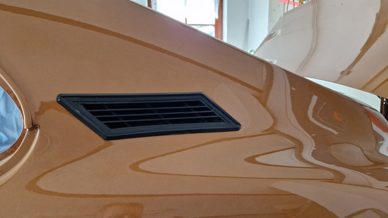

    Zum Abschluss habe ich noch die beiden Lüftungsgitter an den C-Säulen eingebaut, sodass nun endlich mal zwei Löcher weniger in der Karosserie sind ?
