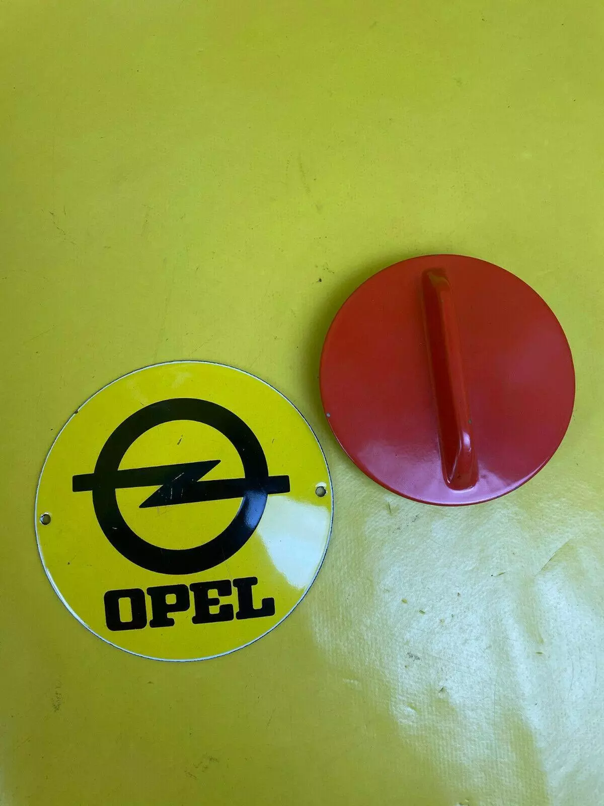

Nein nein, macht euch keinen Streß. Ich habe die Info die ich brauchte. In der Kastenverbreiterung muß der Stutzen von hinten eingesetzt werden damit der Tankdeckel dann nicht nach außen übersteht.
Rainer danke für den Hinweis. Das hatte ich tatsächlich noch im Kopf und im Vorfeld bereits gemacht. Der Einfüllstutzen war allerdings bei meinem geschlachteten mit Popnieten von außen angebracht. Dazu ein Tankdeckel der nicht da hin gehörte.
Hallo, ich bin grade dabei den Einfüllstutzen in die Kotflügelverbreiterung einzubauen. Da ich keinen originalen Tankdeckel habe kann ich nicht genau sagen wie der Stutzen eingesetzt werden muß damit hinterher alles plan ist. Kommt der Stutzen von innen oder außen in die Verbreiterung? Es würde mir auch genügen wenn jemand seinen Tankdeckel messen könnte. Von der Dichtfläche Einfüllstutzen zur äußeren Fläche die später Karosserieoberfläche ist.
